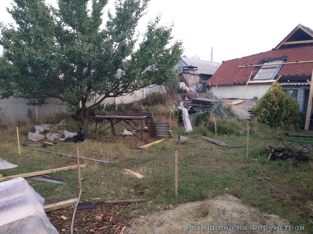

    выглядит гдето так. Абрикосу убирать буду
	Назва:	IMG_20181003_072034 (1).jpg
	Розмір:	236.4 Кб
    Admin (15.11.2018)
