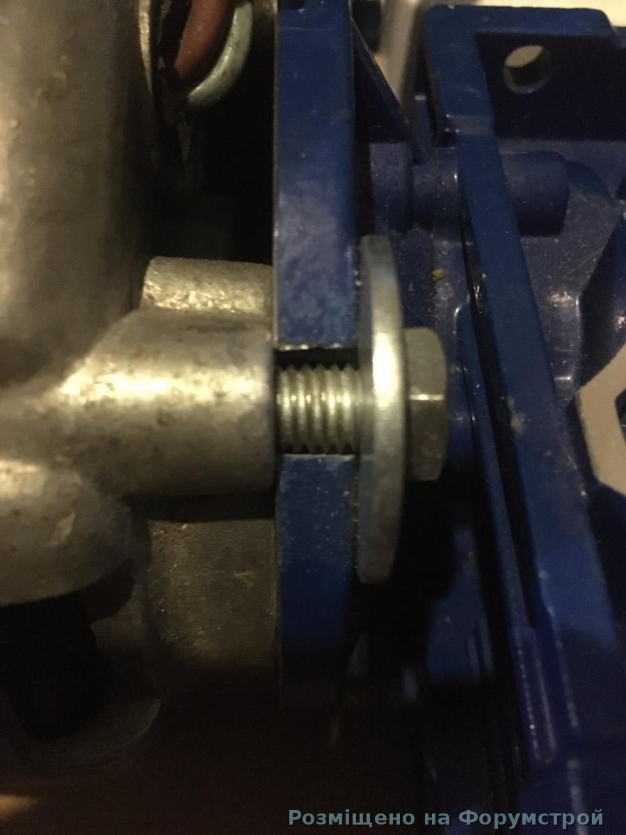

    отверстия на редукторе точно подошли или рассверливать пришлось?
  12. #7
    5,137
    Я их не рассверливал, а поделал пазы наружу.
	Назва:	кремовалка.jpg
	Розмір:	76.2 Кб
